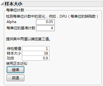

考虑晶片制造过程,目标值为每个晶片 4 个或更少的缺陷。您想验证新过程是否满足目标要求。在 0.05 显著性水平下,要使功率为 90%,您应检验多少晶片来检测差值 1(与每个晶片的目标缺陷计数相比)?
选择实验设计 > 设计诊断 > 样本大小与功效。
点击每单位计数。
保留 Alpha 为 0.05(若新过程和目标一样好但检验失败的机会)。
输入 4 作为每单位的基准计数,指示目标是每个晶片有 4 个缺陷。
输入 1 作为待检差值。
5.
点击继续。
图 17.14 “每单位计数”计算器
