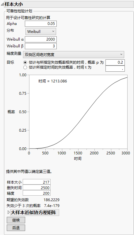

某公司开发了一个新产品,想计算要检验多少个单元来估计 20% 的单元失效所需的时间(置信区间为 95%,双侧绝对精度为 200 小时)。换句话说,当为估计的时间创建置信区间时,上限与下限之间的差值大约应为 200 小时。该公司可执行 2,500 小时的检验。此外,根据类似产品的研究,他们认定近似失效分布为位置参数 α= 2000、尺度参数 β= 3 的 Weibull 分布。
点击可靠性检验计划。
从分布列表中选择 Weibull。
5.
为 Weibull α 参数输入 2000。
6.
为 Weibull β 参数输入 3。
7.
从“精度测量”列表中选择双侧区间绝对宽度。
8.
9.
将样本大小留空。
10.
为删失时间输入 2500。
11.
为精度输入 200。
12.
点击继续。
图 17.17 “可靠性检验计划”计算器
