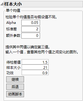

在该初始示例中,您想设计一个功效为 90% 的实验在显著性水平 α = 0.05 下检测差值(1.5 秒)。使用“单样本均值”计算器计算您需要检验的样本数。
选择实验设计 > 设计诊断 > 样本大小与功效。
点击单样本均值按钮。
保持 Alpha 设置为 0.05。
为标准差输入 2。
5.
保持额外参数设置为 0。
6.
为待检差值输入 1.5。
7.
将样本大小留空。
8.
为功效输入 0.9。
9.
点击继续。
图 17.4 “单样本均值”计算器

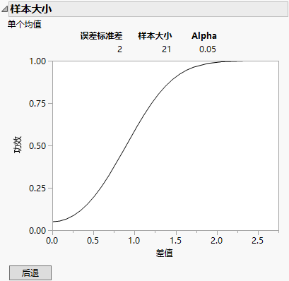

点击单样本均值。
保持 Alpha 设置为 0.05。
为标准差输入 2。
5.
保持额外参数设置为 0。
6.
将待检差值留空。
7.
为样本大小输入 21。
8.
保留功效为空。
9.
点击继续。
图 17.6 样本大小为 21 时的“待检差值-功效”图

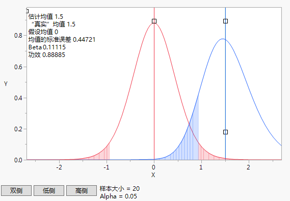

点击单样本均值。
保持 Alpha 设置为 0.05。
为标准差输入 2。
5.
保持额外参数设置为 0。
6.
输入 1.5 作为待检差值。
7.
将样本大小留空。
8.
保留功效为空。
9.
点击动画脚本。
图 17.7 演示功效的初始动画脚本
初始动画图显示两个 t 密度曲线:
红色曲线显示真实均值为零时的 t 分布。
