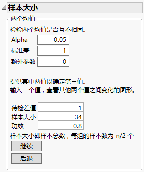

选择实验设计 > 设计诊断 > 样本大小与功效。
点击双样本均值。
保留 Alpha 为 0.05。
为标准差输入 1。
5.
保留额外参数为 0。
6.
输入 1 作为待检差值。
7.
将样本大小留空。
8.
为功效输入 0.8。
9.
点击继续。
图 17.8 “双样本均值”计算器结果
计算的样本大小为 34。每个组有 17 个样本时,在 α = 0.05 的显著性水平下,您有 80% 的机会检测出大小为 1 个标准差的双样本均值差值。
