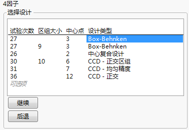

在输入响应和因子并点击继续后,从设计列表中选择一种设计。设计包括两种类型:
选择要使用的设计并点击继续。
图 11.15 选择包含四个因子的设计面板
