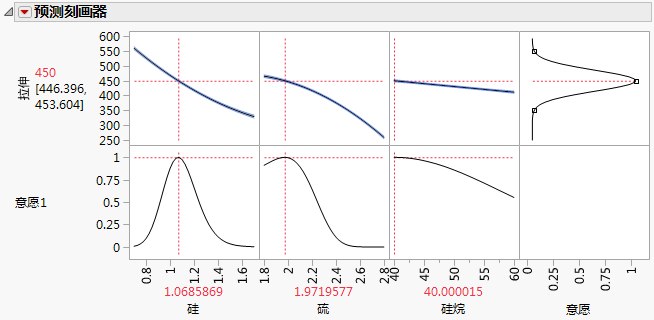

点击“预测刻画器”红色小三角菜单并选择最优化和意愿 > 最大化意愿。
您指定了响应后,将目标设置为匹配目标值 450(上下限分别为 350 和 550)。将该目标传递到设计表,在拉伸的“响应限”列属性中设置这些限制。从这些响应限(图 11.8中的右上角单元格)构造意愿函数。详细信息,请参见响应限。
您最大化意愿函数时,JMP 确定一个因子水平设置组合(通常来自很多可能的组合),该组合可实现预测的拉伸值 450。图 11.8显示这些设置为:硅石 = 1.069,硫磺 = 1.972 且硅烷 = 40.000。接着,您使用等高线刻画器确定最大化意愿函数的其他点。

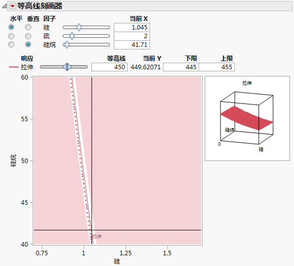

点击“响应拉伸”红色小三角菜单并选择因子刻画 > 等高线刻画器。假定您要在将硫磺设置为值 2.0 时实现目标。此外,您要确保您为硅烷和硅石选择的设置可让预测的拉伸值保持在 450 附近的 5 个单位之内。
图 11.9 Bounce Data.jmp 的等高线刻画器

图 11.10 显示硅石和硅烷的最优设置的等高线刻画器

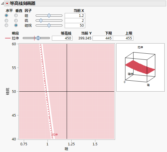

7.
图 11.11 显示硅石和硅烷的特定设置的等高线刻画器
