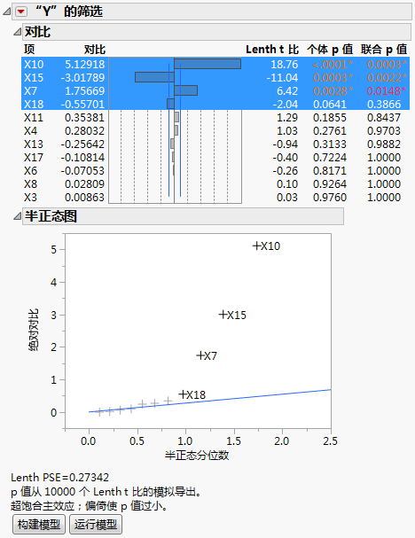

本例考虑的是包含 18 个因子而仅有 12 次试验的模拟设计。Y 通过以下公式生成:
选择分析 > 专业建模 > 专业实验设计模型 > 拟合两水平筛选。
5.
点击确定。
图 10.9 Supersaturated.jmp 的筛选报表
请注意,突出显示了四个因子。根据 0.05 临界值准则,因子 X10、X15 和 X7 是活跃的。在“半正态图”中,X18 接近蓝线,指示其接近 0.1 这个截止显著值。0.1 这个临界值在因子选择上很宽松,所以您不会错过可能活跃的因子。
