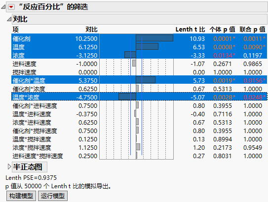

选择分析 > 专业建模 > 专业实验设计模型 > 拟合两水平筛选。
5.
点击“反应百分比的筛选”旁边的红色小三角菜单,然后选择保存脚本 > 至脚本窗口。
6.
插入 LenthSimN=50000; 作为脚本的第一行。
LenthSimN=50000;
7.
在脚本窗口中右击并选择运行脚本。
