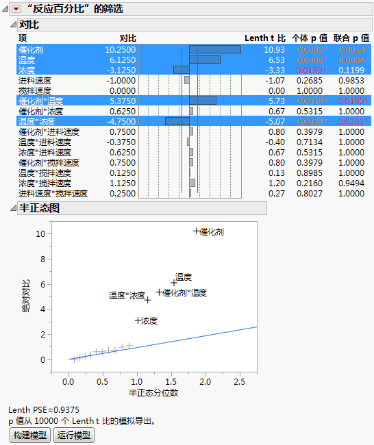

选择分析 > 专业建模 > 专业实验设计模型 > 拟合两水平筛选。
个体 p 值小于 0.10 的效应将被选定。
t 比使用 Lenth PSE(伪标准误差)计算。Lenth PSE 值显示在“半正态图”下方。
同时显示个体和联合 p 值。小于 0.05 的 p 值标有星号。
点击运行。

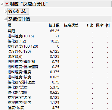

由于有 16 个观测和 16 个模型项,所以没有足够的观测来估计误差项。没有估计误差项则无法执行标准检验。尽管提供了参数估计值,但因为误差没有自由度,标准误差、t 比和 p 值全部缺失。这显示出“拟合两水平筛选”平台能够从筛选设计中获取最多信息的优势。
