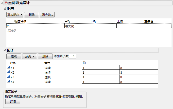

选择实验设计 > 特殊目的 > 空间填充设计。
按需更改因子水平值。图 21.10显示将两个因子添加到现有两个因子中并将其值更改为 1 和 8 以替代默认值 –1 和 1。
图 21.10 4 个因子的空间填充对话框

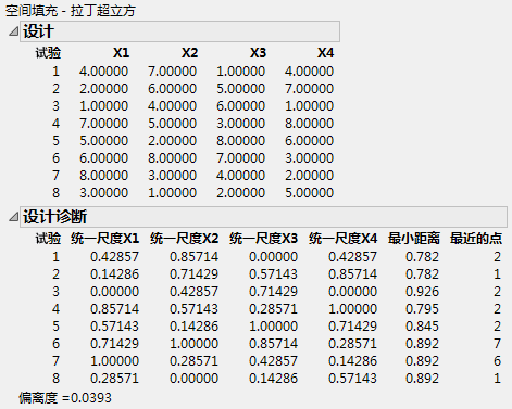

在设计规格对话框中,指定样本大小(试验次数)。该示例使用的样本大小为 8。
图 21.11 针对具有 8 个水平的 4 个因子和 8 次试验的拉丁超立方设计
