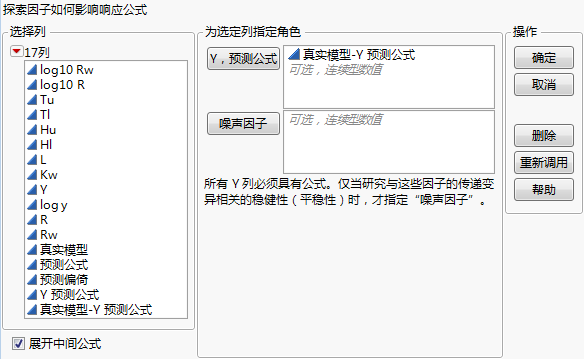

选择展开中间公式。
图 21.26 钻孔球堆积数据的刻画器对话框
10.
点击确定。

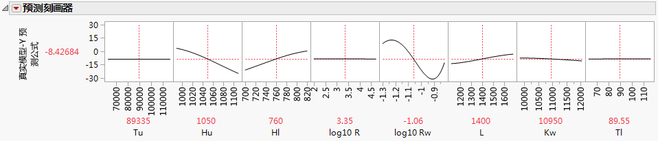

图 21.27 钻孔高斯过程模型(Y 轴设置为 -30 到 30)的偏倚刻画器

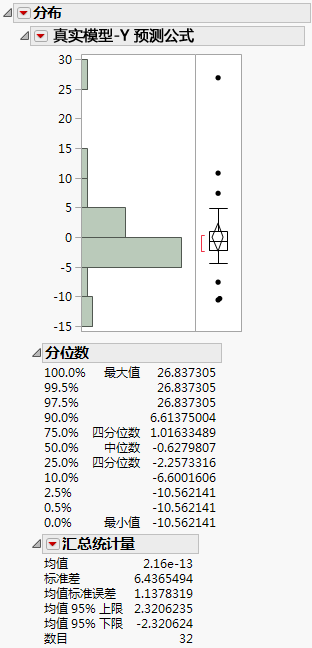

您可以使用刻画器探索整个域上预测偏倚的范围。要找到最小和最大偏倚点,请从“预测刻画器”红色小三角菜单中选择最优化和意愿 > 意愿函数。请参见《刻画器指南》手册中的“意愿刻画和优化”。要评估设计点上的预测偏倚,请选择分析 > 分布来查看分布分析。
图 21.28 预测偏倚的分布
