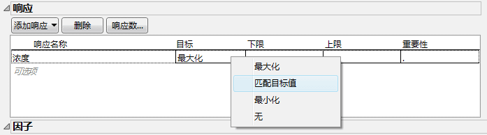

请注意,默认“目标”为最大化。您的目标是找到实现咖啡冲泡目标浓度为 1.3(介于 1.2 到 1.4 的限值之内)的因子设置。
图 3.4 将“匹配目标值”选作“目标”
在下限下点击并键入 1.2。
5.
在上限下点击并键入 1.4。
6.
将重要性下面的区域留空。

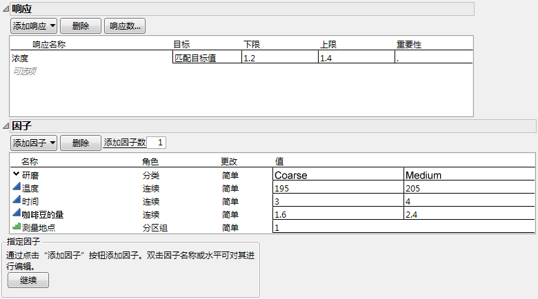

点击添加因子 > 分类 > 2 水平。
温度(195 和 205)
时间(3 和 4)
咖啡豆的量(1.6 和 2.4)
6.
点击添加因子 > 分区组 > 每个区组 4 次试验。
7.
请注意,“角色”设置为“分区组”,并且仅显示“值”的一个设置。这是因为在尚未指定所需的试验次数之前 JMP 无法确定区组数。一旦在“生成设计”分级显示项中指定了“试验次数”,JMP 会将测量地点水平数更新为所需数目。
图 3.5 已完成的“响应”和“因子”分级显示项
8.
点击继续。

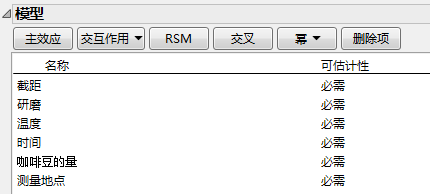

从“定制设计”红色小三角菜单中,选择加载因子。
图 3.7显示了“模型”分级显示项。在“模型”分级显示项中,您可以指定假设模型,其中包含您要估计的效应。请参见指定。显示的列表默认将所有主效应显示为必需,指示该设计能够估计所有主效应。由于您此时主要关注的是因子的主效应,所以您不需要向“模型”分级显示项添加任何效应。
图 3.6 仅包含主效应的“模型”分级显示项

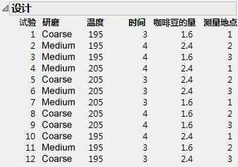

由于“定制设计”算法是从随机起始设计开始的,所以您的设计可能与图 3.8中显示的设计有所不同。要获得具有完全相同的试验的设计,请在生成设计之前执行以下步骤:
从“定制设计”红色小三角菜单中,选择设置随机种子。
点击确定。
5.
6.
点击确定。
图 3.7 “生成设计”分级显示项
点击制作设计。
图 3.8 咖啡实验设计

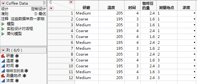

点击制表。
图 3.10中显示的数据表随即打开。请记住,若您未遵循用于复制结果的步骤(可选)中的步骤,您的设计表可能会有所不同。您的设计表可能表示另一个最优设计。
图 3.10 定制设计表
