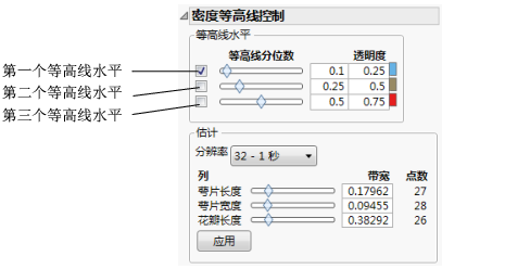

图 6.5 “密度等高线控制”窗口
密度水平表示数据点的数量和密度。随着等高线的值由小变大,等高线覆盖的数据量变小,但覆盖密度增大。等高线值为 0.9 表示总体中最密集的 10% 部分,其中的各点最为接近。点击并拖动“等高线分位数”下方的滑块,或在滑块旁边输入一个值。
透明度用于更改密度等高线的表面效果。值越大,等高线越不透明。在该框中输入一个值。
颜色用于更改等高线的颜色。点击着色的框并选择不同的颜色。(该选项仅对未分组的密度等高线显示。)
为每个变量键入新的带宽,或点击并拖动各个滑块。点击应用可显示所做更改。

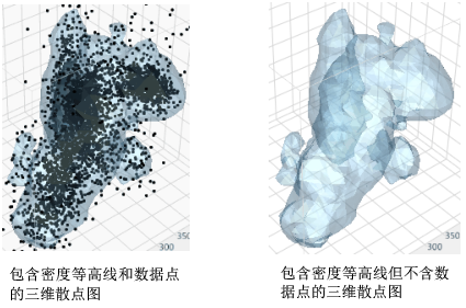

图 6.6 优化密集的非参数密度等高线的示例
