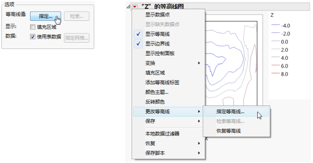

若未在启动窗口中选择相关选项,默认图将在 Y 变量的范围之内均等划分等高线水平的间距。您可以通过在文件 > 首选项 > 图形中选择“连续颜色主题”来指定颜色主题。可以通过在“等高线图”图例中右击某个项来定制各个等高线的颜色。
图 7.7 等高线规格的示例:启动窗口(左侧)和菜单(右侧)
该选项在启动窗口和“等高线图”的红色小三角菜单中(指定等高线选项)提供。
选择该选项可显示“等高线规格”窗口。请参见图 7.8。使用该窗口,您可以执行以下操作:
图 7.8 “等高线规格”窗口
