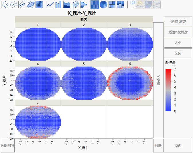

5.
选择图形 > 图形生成器。
6.
7.
9.
10.
11.
图 4.31 按每个聚类的缺陷数均值着色的位置
按缺陷数均值为热图着色。

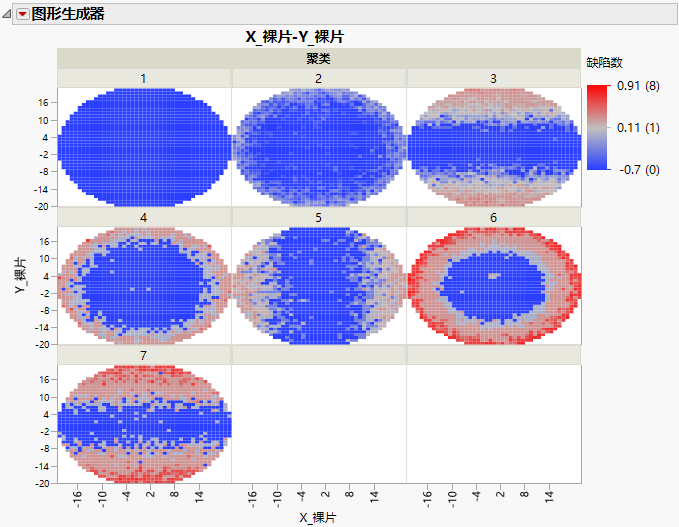

12.
13.
为“尺度类型”选择对数。
14.
点击确定。
15.
(可选)点击完成。
图 4.32 晶片聚类的热图
