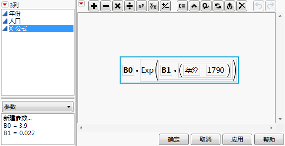

图 4.40 非线性拟合人口的公式

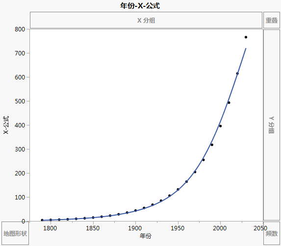

6.
图 4.41 用于在指定年份求值的函数的点,使用平滑线
点的标绘一直到 2030 年。这些点对应函数 X-公式(在年份列中的年份处求值)的值。该函数可以在人口缺失的年份(2010、2020 和 2030)处求值。显示的平滑线只是该函数的近似。您要查看该函数本身。

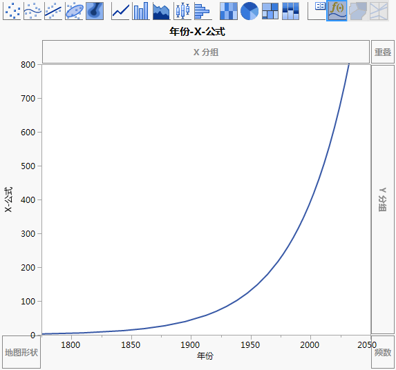

图 4.42 函数的图形

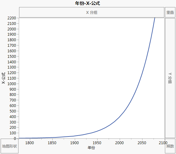

11.

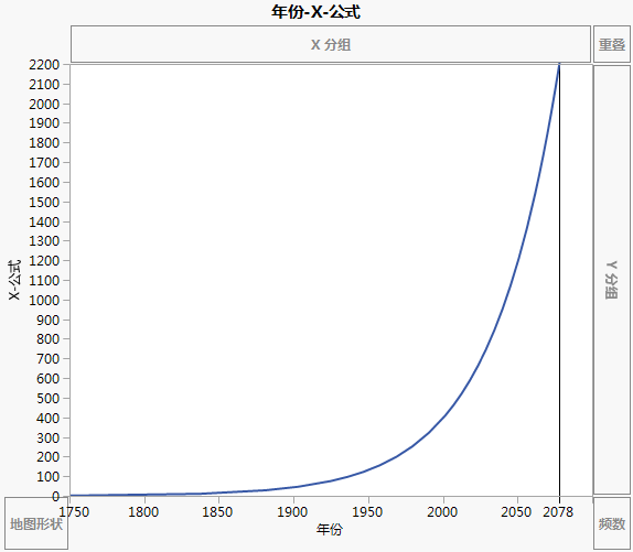

图 4.43 到 2100 年的函数图形

图 4.44 预测的 2078 年的美国人口

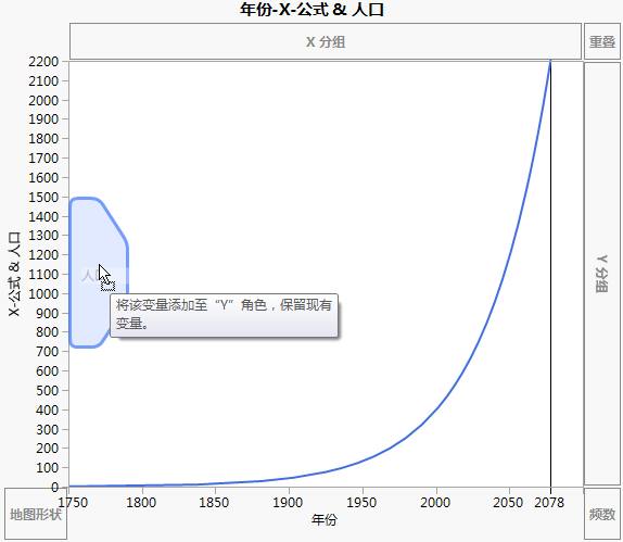

图 4.45 在 Y 区域中将 X-公式与人口合并
17.

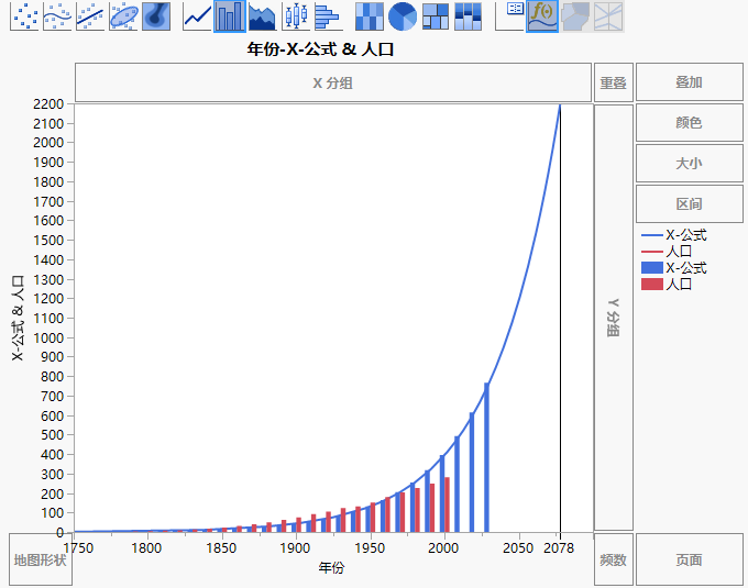

图 4.46 显示人口和 X-公式的值的条形图
18.
19.
(可选)点击完成。
图 4.47 2078 年的模型预测和具有数据的年份的条
