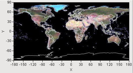

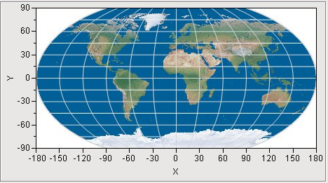

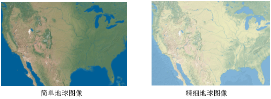

图 15.13 简单和精细地图的示例

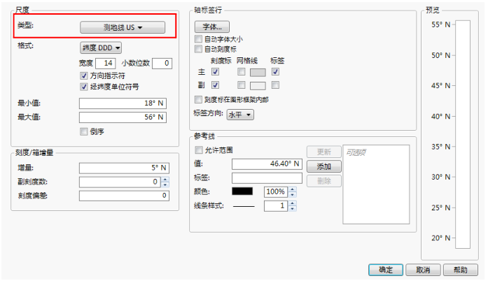

“简单地球”和“精细地球”都支持测地线尺度。在简单和精细地图的示例中,地球显示为矩形,其宽度是高度的两倍。若我们将这个矩形拿来卷起,将得到一个圆柱体。事实上,我们知道地球不会形成圆柱体,而应该是一个球形。您可以使用测地线尺度,它将地图变为以更现实的方式表示地球。要使用测地线尺度,可以更改坐标轴上尺度的类型。
图 15.14 “Y 轴设置”窗口

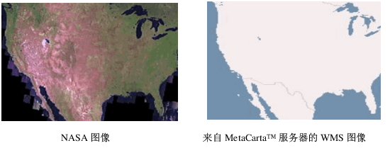

图 15.16 NASA 和 WMS 地图的示例

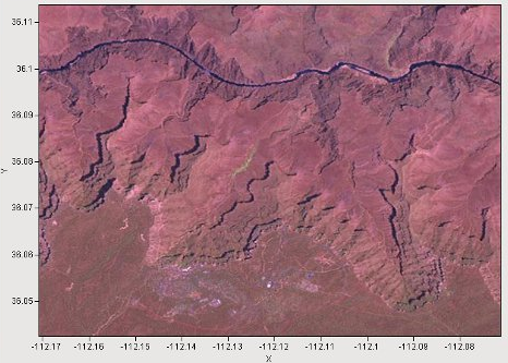

图 15.18 NASA 服务器地图示例 — 放大科罗拉多河
要定位服务器,通过以下菜单项启动插件:插件 > 地图图像 > WMS Explorer。插件将显示一个文本框,用于输入已知的 WMS 服务器的 URL。还可以从预先发现的 WMS 服务器的下拉列表中进行选择(列表可能已过时)。指定 WMS 服务器后,选择获取层。若从下拉列表中进行选择或在输入 URL 后点击确定,则不必使用“获取层”。这将向 WMS 服务器发送请求服务器支持的层列表。返回的列表显示在左侧标为层的列表框中。世界地图将在图形靠右的位置显示轮廓。选择一层将向 WMS 服务器请求使用指定的层(表示整个地球)返回地图。选择其他层将生成不同的地图。
