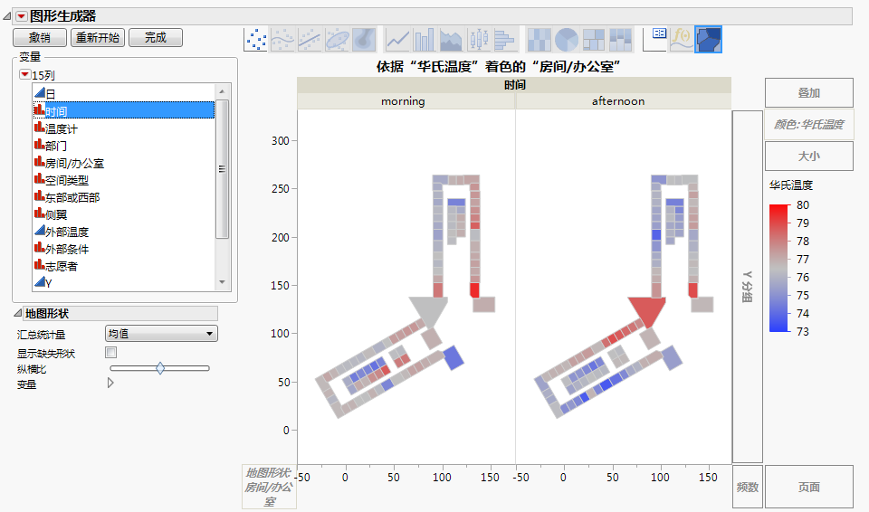

下面显示的地图是按时间分组的楼层图。颜色反映华氏温度值。按这种方式直观地探索数据可以提示出哪些因素会影响办公室的温度。查看该地图,可以看出建筑物东侧的办公室早上比下午的温度高。建筑物西侧的办公室则出现与此刚好相反的结论。根据这个可视化结果,可以预期这两个变量会影响办公室温度,或许这些项之间的交互作用是显著的。这些直观图形有助于在分析过程中制定决策。
图 15.33 依据“时间”分组,按“华氏温度”着色的“房间/办公室”

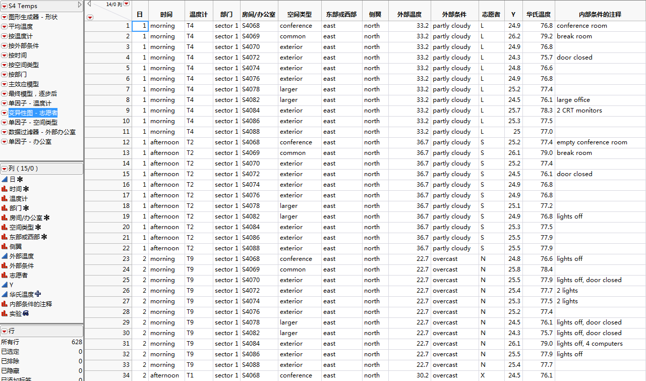

图 15.34 S4 Temps.jmp 数据表

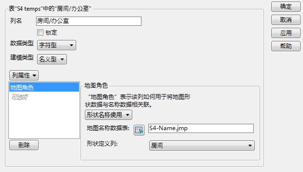

S4 Temps.jmp 数据表包含三天的办公室数据。在数据表中设置地图角色列属性,如下所示:
选择列属性 > 地图角色。
选择形状名称使用。
5.
6.
注意:请记住,-Name 数据表中的 Shape ID(形状 ID)列映射到 -XY 数据表中的 Shape ID(形状 ID)列。这意味着指示 -Name 数据表所在的位置即可将其链接至 -XY 数据表,这样 JMP 即具备创建地图所需的所有内容。
图 15.35 “地图角色”列属性

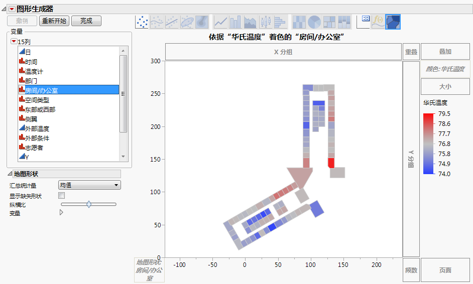

一旦设置了地图角色列属性,即可执行分析。您想要直观地查看整个楼层各办公室温度的差异。
选择图形 > 图形生成器。
由于您已针对该列定义了地图角色列属性,此时会显示地图。
图 15.36 按“华氏温度”着色的“房间/办公室”
将时间拖放到“X 分组”区域。
图 15.37 依据“时间”分组,按“华氏温度”着色的“房间/办公室”

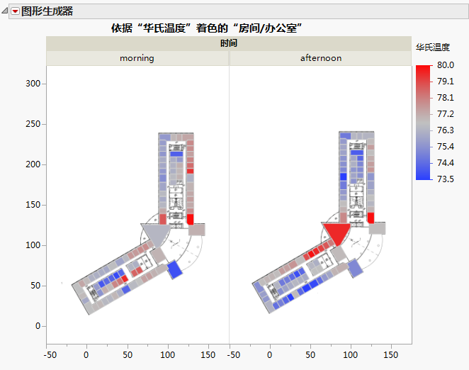

请注意,只有那些属于研究一部分并且使用 Custom Map Creator 插件创建的办公室才会显示出来。要添加整个楼层平面图的图像,原始的楼层平面图被拖放到“图形生成器”窗口上方,从而创建了图 15.38。
图 15.38 带原始楼层平面图的房间/办公室图
