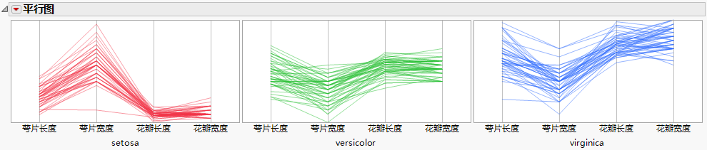

下面的示例使用 Fisher 的 Iris 数据集 (Mardia, Kent, and Bibby 1979)。Iris.jmp 样本数据表包含 setosa、versicolor 和 virginica 这三种鸢尾花的萼片长度、萼片宽度、花瓣长度和花瓣宽度的测量值(以厘米表示)。要查找可以区分这三种花的特征,请检查以下测量值。
选择图形 > 平行图。
选中统一尺度复选框。
5.
点击确定。
图 9.10 一个平行图中的三个种类

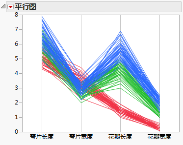

点击确定。
图 9.11 不同平行图中的三个种类
