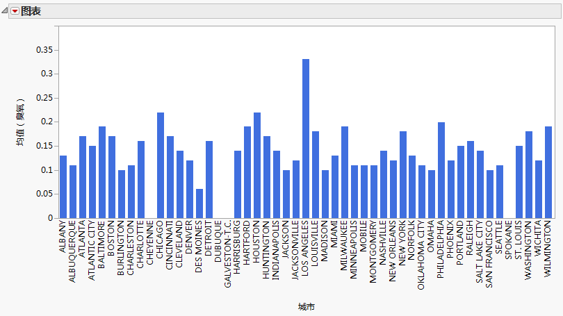

矩形树图在不适用直方图或条形图的情况下很有用。该示例使用 Cities.jmp 样本数据表,其中包含 52 个城市的气象和人口统计数据。将条形图与矩形树图加以比较。
选择图形 > 传统图形 > 图表。
选择均值。
5.
6.
点击确定。
图 11.2 条形图中的臭氧水平
