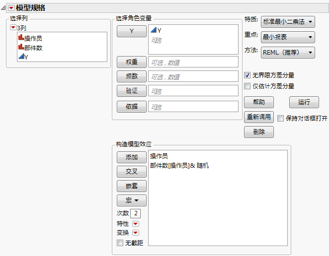

打开 Variability Data 子文件夹中的 2 Factors Nested.jmp 样本数据表。作为测量系统分析研究的一部分,测量了 24 个随机选取的部件。这些部件平均分配给六个操作员,他们通常负责测量这些部件。针对分配的四个部件中的每一个部件,每个操作员都要进行三次独立的测量。
由于一个操作员测量的部件就只是这一特定操作员负责测量的,所以部件嵌套在操作员中。由于部件是随机生成的样本,部件被视为随机效应。由于这六个特定的操作员是关注对象,所以操作员被视为固定效应。正确模型指定如下。
选择分析 > 拟合模型。
点击添加。
5.
6.
点击嵌套。
7.
当“部件[操作员]”在“构造模型效应”列表中突出显示时,选择特性 > 随机效应。
图 2.17 双因子嵌套随机效应模型的“拟合模型”窗口
8.
点击运行获取“拟合最小二乘法”报表。

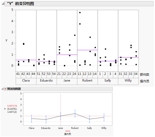

第二个图是操作员的“拟合最小二乘法”报表“预测刻画器”图。该图显示每个操作员的预测响应。设置在 Jane 位置的红色垂直虚线指示 Jane 的预测响应为 0.997。您可以看到“预测刻画器”图中提供的模型预测与“变异性图”中的原始数据之间的对应关系。
要获取“预测刻画器”图,请从“拟合最小二乘法”报表的红色小三角菜单中,选择因子刻画 > 刻画器。
