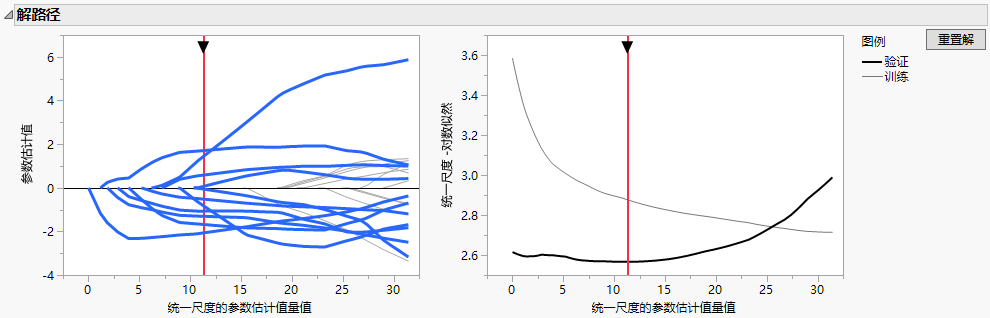

图 7.1 突出显示了非零项的 Lasso 拟合的解路径

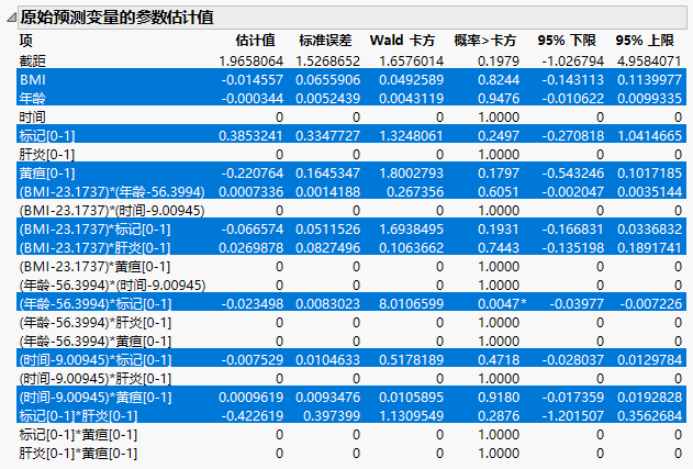

“原始预测变量的参数估计值”报表(图 7.2)显示非中心化和未统一尺度的数据的参数估计值。突出显示具有非零参数估计值的 11 项。其中包括交互作用效应。在数据表中,选择全部 6 个预测变量列,因为每个预测变量列显示在具有非零系数的项中。
11.
图 7.2 突出显示非零项的参数估计值报表
