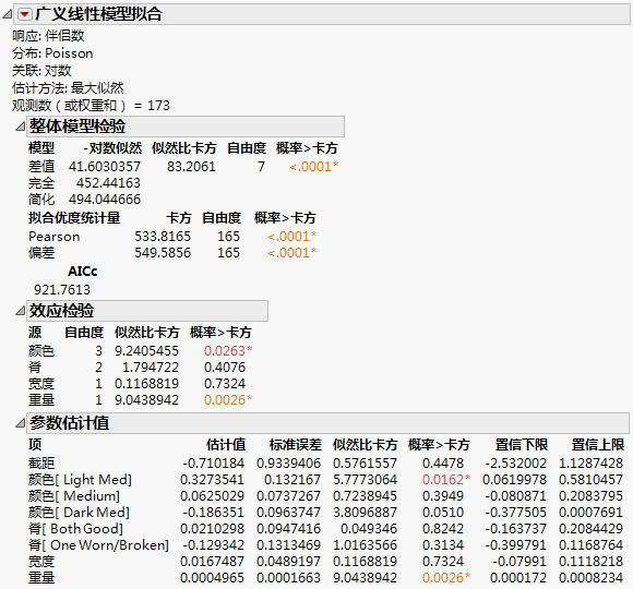

图 12.2 螃蟹伴侣结果
“整体模型检验”显示完整模型和简化模型的对数似然差值为 41.6。“概率>卡方”值等价于整体模型 F 检验的 p 值。p 值小于 0.0001 指示模型在整体上是显著的。报表还包含校正的 Akaike 信息准则 (AICc) 值 921.7613。该值可以与其他模型进行比较以确定数据的最佳拟合模型。AICc 值越小说明拟合模型越好。
“效应检验”报表还显示分类变量颜色是显著的。颜色具有四个水平:Light Med、Medium、Dark Med 和 Dark。前三个水平的参数估计值显示在“参数估计值”表中。Dark 的参数估计值是前三个水平的参数估计值之和的负数。

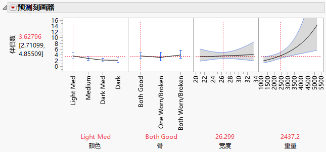

从“广义线性模型”红色小三角菜单中,选择刻画器 > 刻画器。
图 12.3 伴侣数的“预测刻画器”
