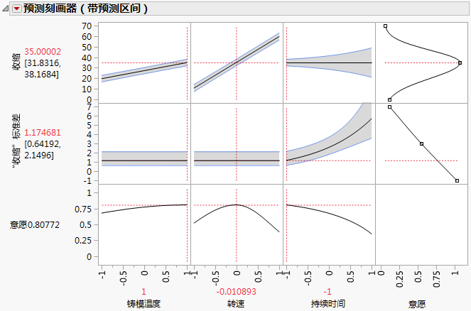

例如,假定目标是找到实现响应的目标值为 35 同时使方差最小的因子设置。拟合模型并从报表菜单中选择“刻画器”。例如,图 10.7显示匹配均值的目标值并使方差最小化的刻画器设置。
选择分析 > 拟合模型。
点击运行。
从“对数线性方差拟合”旁边的红色小三角菜单中,选择刻画器 > 刻画器。
5.
从“预测刻画器”旁边的红色小三角菜单,选择优化和意愿 > 设置意愿。
7.
点击确定。
8.
9.
从“预测刻画器”旁边的红色小三角菜单,选择优化和意愿 > 最大化意愿。
10.
图 10.7 具有预测区间的“匹配目标值”和“最小化方差”的刻画器
