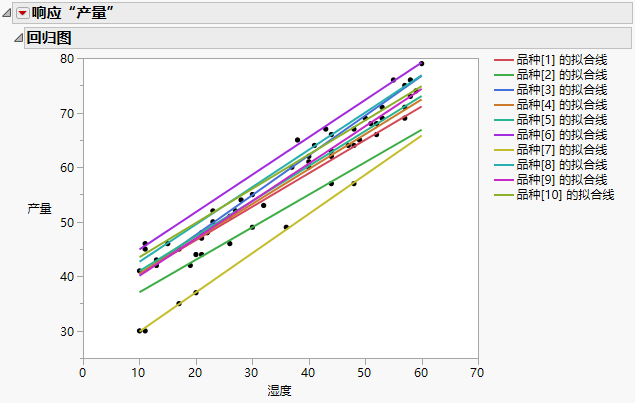

在“标准最小二乘法”特质中使用 REML 拟合模型,这使您可以查看截距和斜率中的变异(图 8.2)。请注意斜率没有很大的变异性,但是截距有很大的变异性。截距和斜率可能是负相关的,具有较小截距的品种似乎有更大的斜率。
图 8.2 标准最小二乘法回归

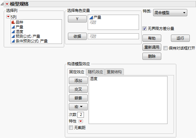

选择分析 > 拟合模型。
5.
图 8.3 显示“固定效应”的完成的“拟合模型”启动窗口
6.
选择随机效应选项卡。
7.
8.
9.
点击运行。

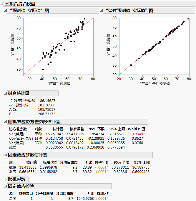

“拟合混合模型”报表显示在图 8.5中。请注意,由于空间有限,其中的有些报告已关闭。“预测值-实际值”图显示模型拟合和所基于的假设之间没有不一致之处。
产量 = 33.43 + 0.66 * 湿度
图 8.5 “拟合混合模型”报表

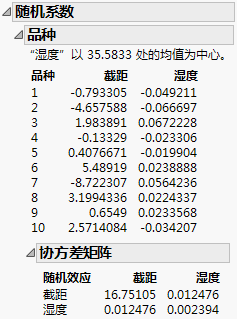

图 8.6 “随机系数”报表
在“模型规格”窗口中,默认情况下选择“中心多项式”选项。因为这个原因,湿度效应位于其均值 35.583 中部,如“品种”报表顶部的注释中所述。从“固定效应参数估计值”和“随机系数”报表,您得到品种 2 的以下预测方程:
品种 2 开始的产量低于总体平均值,且随湿度增加的速率慢于总体平均值。
