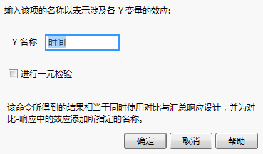

应为“Y 名称”输入“时间”。若您选中进行一元检验复选框,则报表包含一元检验,计算该检验时就仿佛将响应堆叠成了单个列。
8.
点击确定。
图 9.9 “重复测量”窗口
对应的多元和一元检验显示总和和对比响应设计的多元检验如何对应于一元检验标记方式(此时列组织胺 0 的对数、组织胺 1 的对数、组织胺 3 的对数和组织胺 5 的对数的数据堆叠为单个 Y 列,使用名义型分组变量时间标识新行)。
