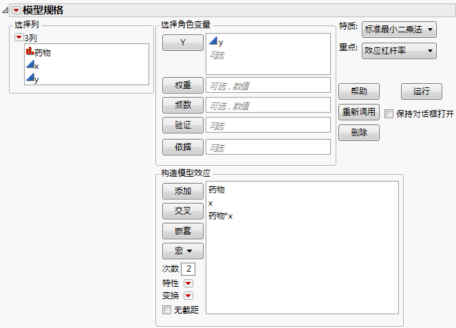

您想要确定三个药物组之间是否有差异。使用响应 y、模型效应药物和 x,以及药物与 x 之间的交互作用来构造模型。该交互作用或许能解释各种药物因病程而异导致不同效应的情形。(有关“拟合模型”窗口和各种特质的背景信息,请参见第 15 页的“模型规格”一章。)
选择分析 > 拟合模型。
图 3.2 完成的“拟合模型”启动窗口
5.
点击运行。

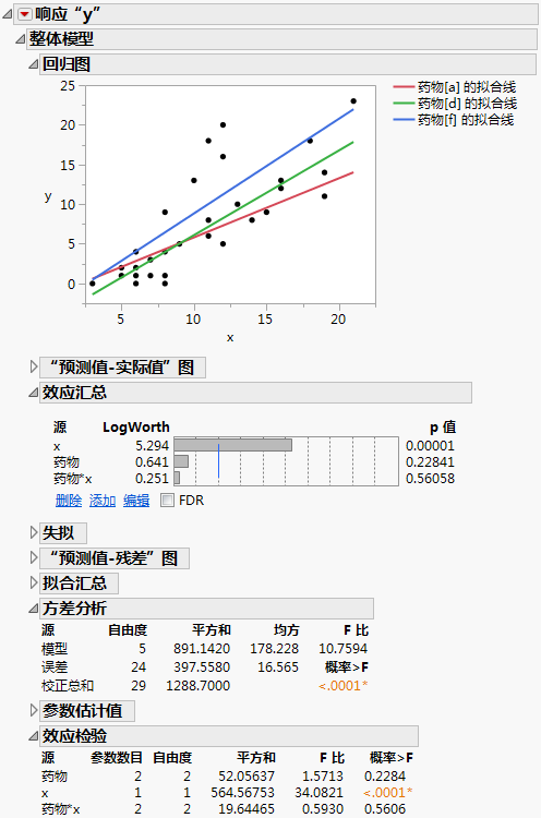

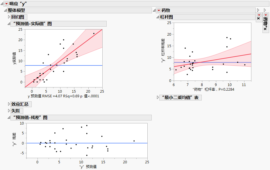

“拟合最小二乘法”报表显示在图 3.3中。请注意,由于空间有限,其中的有些报告已关闭。“预测值-实际值”图、“预测值-残差”图和杠杆图在模型拟合和基本假设方面未显示任何差异。
由于模型拟合不存在任何明显问题,您现在可以解释统计检验。图 3.4显示了相关报表。总体模型显著,如“方差分析”报表所示。
尽管“回归图”表明药物与治疗前测量 x 交互,但“效应检验”报表中的“概率>F”值不支持该结论。“效应检验”报表还显示 x 在解释 y 时显著,但药物不显著。该研究未检测到三个组之间的差异。不过,您不能推断出药物无效果的结论。各种药物可能有不同效果,但该研究规模不足以检测出这种差异。
