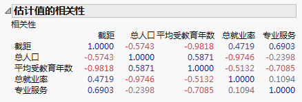

数据表的每一行都包含一个响应值和 p 个预测变量的值。对于每个观测,预测变量值被视为固定不变。不过,响应值被视为随机变量的实现。
考虑预测变量值为固定值,对于任意一组 Y 值,系数
均可估计。通常,不同组的 Y 值将导致不同的系数估计值。“估计值的相关性”选项计算这些参数估计值的理论相关性。(有关技术细节的信息,请参见“定制检验”示例的详细信息。)
均可估计。通常,不同组的 Y 值将导致不同的系数估计值。“估计值的相关性”选项计算这些参数估计值的理论相关性。(有关技术细节的信息,请参见“定制检验”示例的详细信息。)两个估计值之间强正相关表明两个对应预测变量之间可能存在共线性关系。但是要注意,您需要谨慎解释这些相关性 (Belsley et al. 1980, p. 185, 92–94)。此外,发生均值偏移的预测变量的尺度重新调整会更改其参数估计值与截距值的相关性。

从“响应”红色小三角菜单中,选择估计值 > 估计值的相关性。
图 3.41 “估计值的相关性”报表
