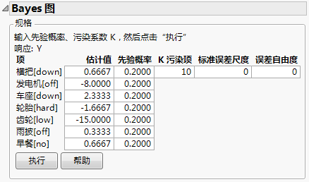

从“响应‘Y’”旁边的红色小三角菜单中,选择效应筛选 > Bayes 图。
图 3.46 “Bayes 图”规格
7.

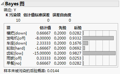

点击执行计算后验概率。
图 3.47 “Bayes 图”报表
