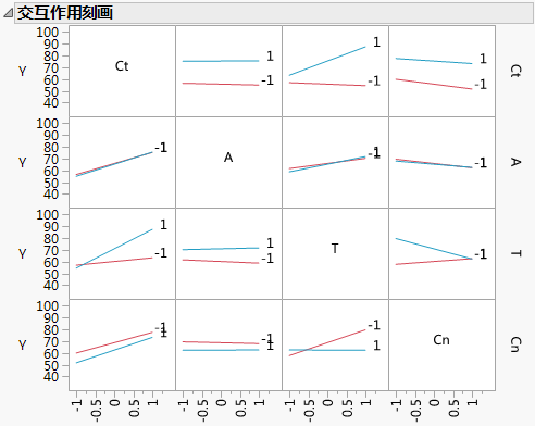

为行效应的每个水平都标绘了一条线段。模型预测的响应值通过线段来连接。非平行线段为可能的交互作用提供了直观证明。不过,在推断出存在交互作用的结论之前,应对提出的交互作用的 p 值进行检查。图 3.50提供了 Reactor.jmp 样本数据表的交互作用图矩阵。

从“响应‘Y’”旁边的红色小三角菜单中,选择因子刻画 > 交互作用图。
图 3.50 交互作用图
与 T*Cn 交互作用对应的图是底部一行图中的第三个图,或等效于最后一列图中的第三个图。这两个图均显示:在 T 的低水平上,Cn 对 Y 的影响基本保持不变,不论 Cn 是设置在高水平还是低水平。不过,在 T 的高水平上,Cn 对 Y 的影响根据其水平有所不同。Cn 为 –1 比 Cn 为 1 时的预测 Y 值要高。请注意,p 值 < 0.0001,表明该交互作用显著。
