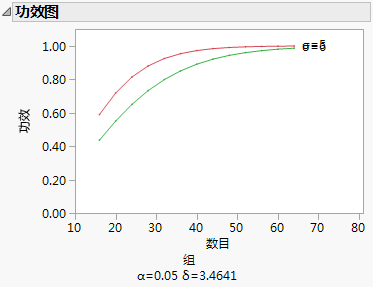

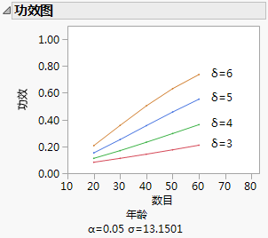

。SSHyp 是假设的平方和,n 是当前研究中的观测数。SSHyp 是基于数据计算的 δ 的估计值,但这种估计值是有偏的 (Wright and O’Brien 1988)。要使用 δ 的样本估计值计算功效,您可能需要使用“调整功效和置信区间”计算而不是“功效求解”计算。调整功效计算使用 δ 的估计值,该值已对偏倚进行了部分校正。请参见调整功效的计算。要查看样本大小-功效图,请从“功效”报表底部的红色小三角菜单中选择“功效图”选项。JMP 标绘“功效”表中的“功效”和“数目”列。图 3.69所示的图是通过标绘回顾功效分析的示例中获取的“功效”表得到的。
图 3.69 样本大小-功效图

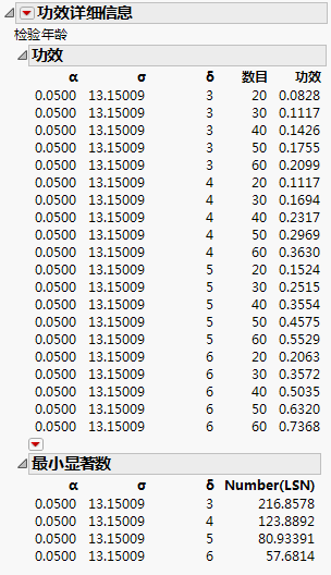

图 3.71所示的“功效详细信息”报表取代“功效详细信息”窗口。
图 3.71 “年龄”的“功效详细信息”报表
该分析是回顾功效分析,因为计算中假设研究具有与 Big Class.jmp 样本数据表相同的结构。例如,本例中的功效计算依赖于模型中输入的效应以及每个年龄和性别分组中的参与者数。此外,σ 的值从当前研究中获得,尽管您可以用代表将来研究的值替换该值。

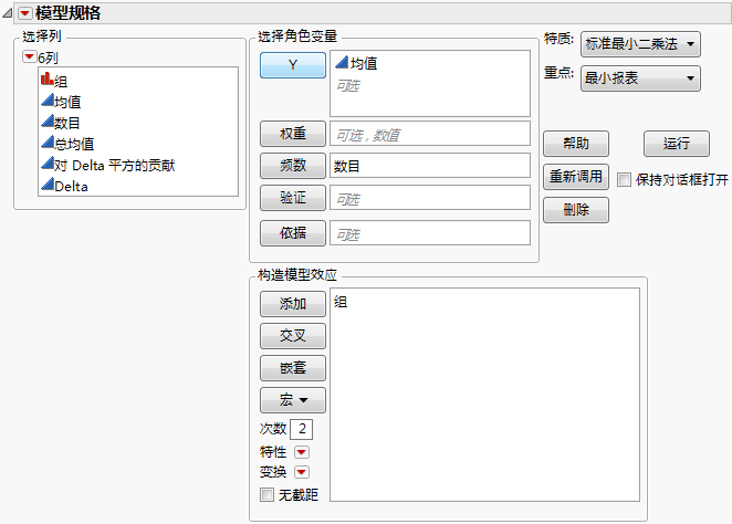

图 3.73 细菌研究的“拟合模型”启动窗口
点击运行获取“拟合最小二乘法”报表。该报表显示“均方根误差”和“误差平方和”为 0.0,因为您指定的数据表在各组内没有误差变异。您必须为误差变异输入建议的值范围才能获取功效分析。具体而言,您了解到误差变异大约为 5,但可能大到 6。

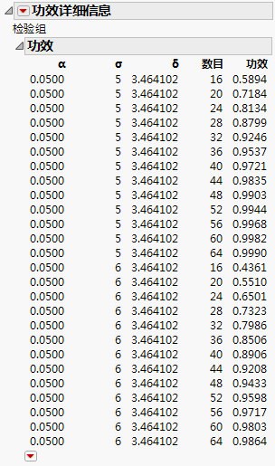

图 3.74 细菌研究的“功效详细信息”窗口
图 3.75所示的“功效详细信息”报表取代“功效详细信息”窗口。该报表针对 α = 0.05,σ = 5 和 6 的所有组合,以及以 4 为增量从 16 到 64 的样本大小提供功效计算。σ 为 5 时,要获取大约 90% 的功效,您需要总样本大小大约为 32。您需要控制组中有 16 个参与者,每个治疗组中有 8 个参与者。另一方面,若 σ 为 6,则总共需要 44 个参与者。

图 3.76 细菌研究的“功效图”
