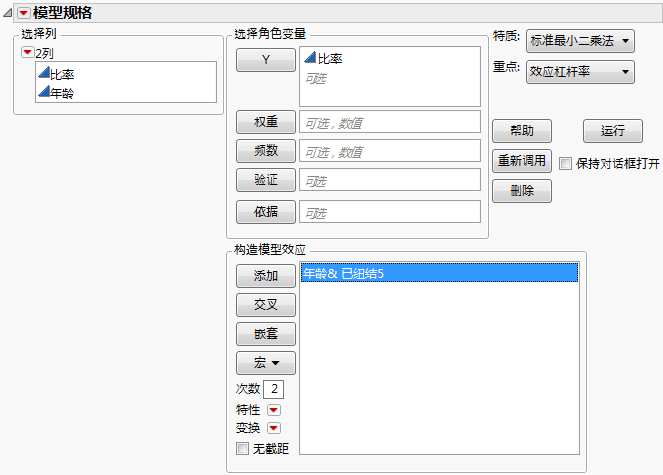

选择分析 > 拟合模型。
5.
6.
图 4.21 “拟合模型”启动窗口
7.

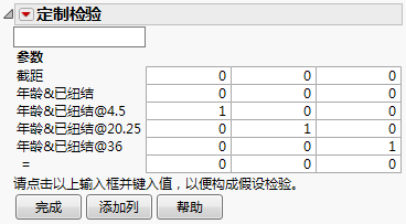

从报表的红色小三角菜单中,选择估计值 > 定制检验。
9.
点击两次添加列按钮,生成总共三列。
10.
在第一列中,为年龄&已纽结@4.5 键入 1。
11.
在第二列中,为年龄&已纽结@20.25 键入 1。
12.
在第三列中,为年龄&已纽结@36 键入 1。
图 4.22 曲率定制检验的值

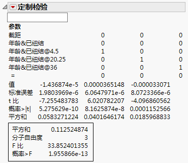

13.
点击完成。
图 4.23 “曲率”报表
