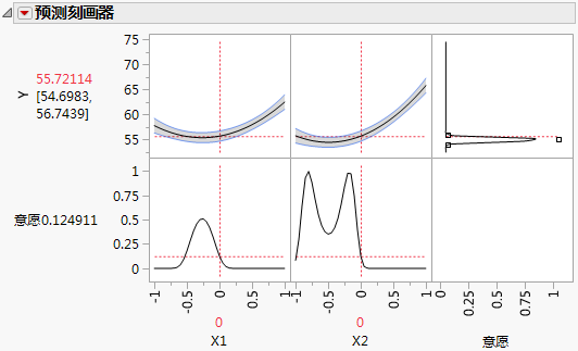

图 4.15 将“匹配目标值”设置为“目标”的预测刻画器
“响应限”列属性设置为“匹配目标值”。但是对于本例,您关注的是最小化 Y 而不是匹配目标。按以下方式更改该设置:
点击确定。

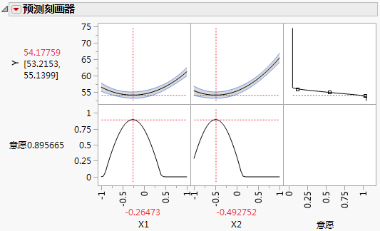

点击“预测刻画器”红色小三角并选择最优化和意愿 > 最大化意愿。
图 4.16 将“最小化”设置为“目标”并且已最大化意愿的预测刻画器
最小化 Y 的设计区域中的设置显示在该刻画器之下。请注意,这些设置就是“解”报表中提供的临界值。
