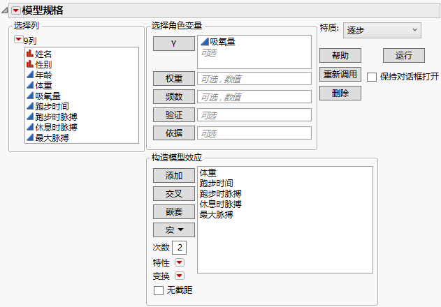

Fitness.jmp 数据表包含一个有氧健身研究的结果。可以使用特殊的测试来评估有氧健身的效果,该测试对在跑步机上跑完规定距离的人员测量吸氧量。但是若能找到一个使用更简单的测量方法来评估健身效果和预测吸氧量,那就更为经济实惠。为了确定这样的方程,我们对跑了 1.5 英里的 31 名参与者进行了测量,记录了他们的年龄、体重、跑步时间和脉搏。
选择分析 > 拟合模型。
5.
图 5.1 完成的“拟合模型”启动窗口

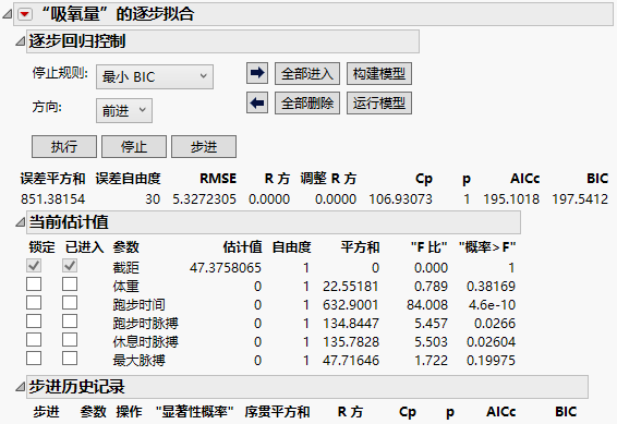

点击运行。
图 5.2 “逐步”报表窗口
