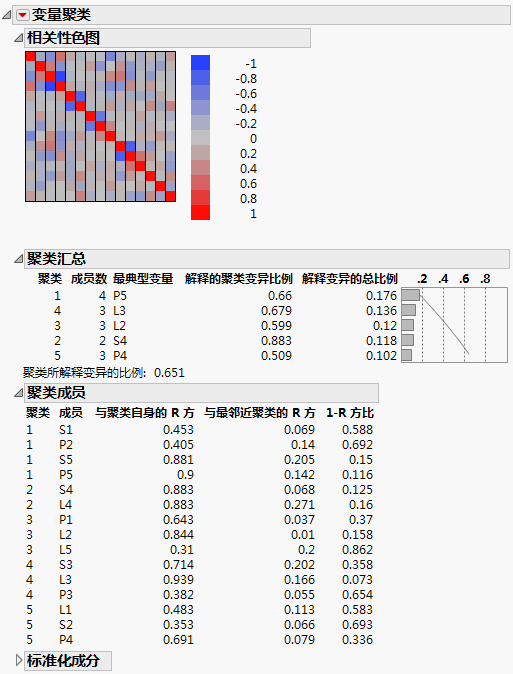

选择分析 > 聚类 > 聚类变量。
点击确定。
5.
点击“变量聚类”红色小三角并选择保存聚类成分。
图 15.5 Penta.jmp 的“聚类变量”报表

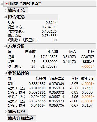

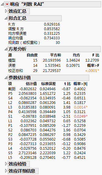

接下来,拟合并比较两个模型以预测对数 RAI:
点击“变量聚类”旁边的红色小三角,然后选择启动拟合模型。
一定不要包括观测名称。
选择保持对话框打开旁边的框。
5.
点击运行。
图 15.6 包含所有连续预测变量的模型的“拟合最小二乘法”报表

图 15.7 聚类成分作为预测变量的模型的“拟合最小二乘法”报表
