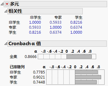

本例使用 sample data 文件夹中的 Danger.jmp 数据。该表列出具有一定程度的固有危险的 30 个项目。有三组人群(学生、非学生、专家)根据自己所认为的危险程度对这些项目进行了排名。请注意,学生和非学生都将“Nuclear power”评级为非常危险 (1),但专家给出的排名却靠后 (20)。另一方面,全部三个判断组都将“motorcycles”排在第五位或第六位。
您可以使用 Cronbach α 值按照各组所认为的项目排名方式来评估一致性。请注意,在这类示例中,值对每组而言都是相同的一组排名,将数据标准化没有任何影响。
选择分析 > 多元方法 > 多元。
点击确定。
5.
6.
(可选)从“多元”红色小三角菜单中,选择散点图矩阵隐藏该图。
图 3.6中的“Cronbach α 值”结果显示总 α 值为 0.8666,该值指示三个组中的排名值具有较高的相关性。不仅如此,当您从分析中排除专家后,非学生和学生对危险的排名几乎相同,二者的 Cronbach α 值得分分别为 0.7785 和 0.7448。
