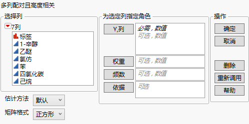

通过选择分析 > 多元方法 > 多元来启动“多元”平台。
图 3.2 “多元”启动窗口
默认选项使用“逐行”、“配对”或“REML”方法。
逐行估计用于不含缺失值的数据表。
配对估计用于包含缺失值并且多于 10 列、多于 5,000 行或列数多于行数的数据表。
在其他情况下使用 REML 估计。
限制最大似然 (REML) 估计使用所有数据,即使存在缺失值。由于存在偏倚修正因子,若您的数据集很大且包含许多缺失值,该方法会很慢。因此,REML 最适用于较小的数据集。若数据中不含缺失单元格,则 REML 和 ML 估计值等价于样本协方差矩阵。若存在缺失单元格,与 ML 估计相比,REML 的方差和协方差估计值的偏倚更小。详细信息,请参见REML。
选择用于“散点图矩阵”的格式选项。“方形”选项为所有排序列组合显示图。“下三角”在对角线下方显示图,前 n - 1 个列显示在水平轴上。“上三角”在对角线上方显示图,前 n - 1 个列显示在垂直轴上。
