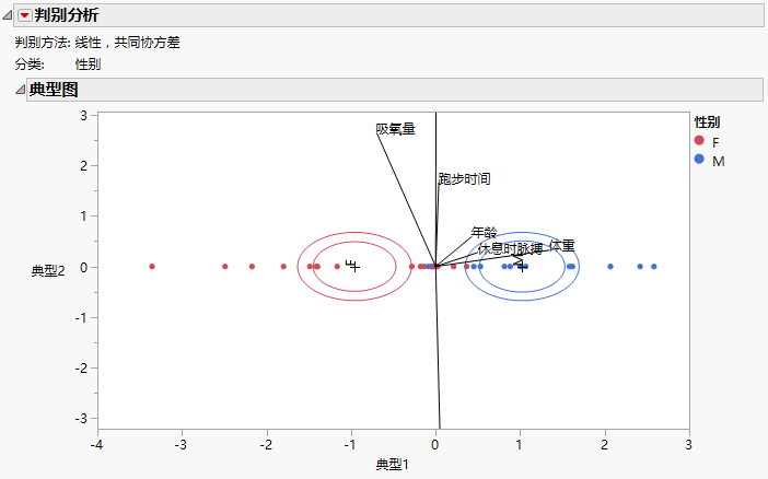

图 5.10显示了样本数据表 Fitness.jmp 的“典型图”。使用七个连续变量将个体分类为 M(男性)或 F(女性)。因为分类变量只有两个类别,因此只有一个典型变量。
图 5.10 Fitness.jmp 的“典型图”
图 5.10中的点已按性别着色。请注意,这两个组用“典型1”的值很好地分隔开。
吸氧量与“典型1”负相关。
