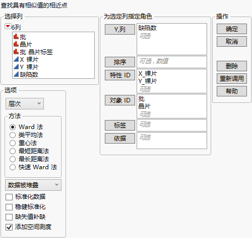

选择分析 > 聚类 > 层次聚类。
5.
6.
7.
从左下角的选项列表中选择添加空间测度。
图 11.8 完成的“聚类”启动窗口
8.
点击确定。

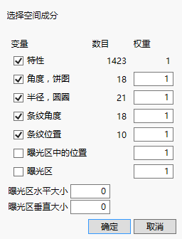

图 11.9 “空间成分”窗口
次品数在 1423 个位置进行的测量,因此有 1423 个特性变量。
9.
点击确定接受“空间”窗口中的选择。

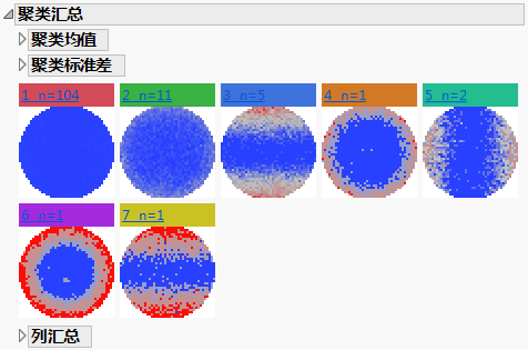

输入 7 并点击确定。
13.
图 11.10 “聚类汇总”报表
