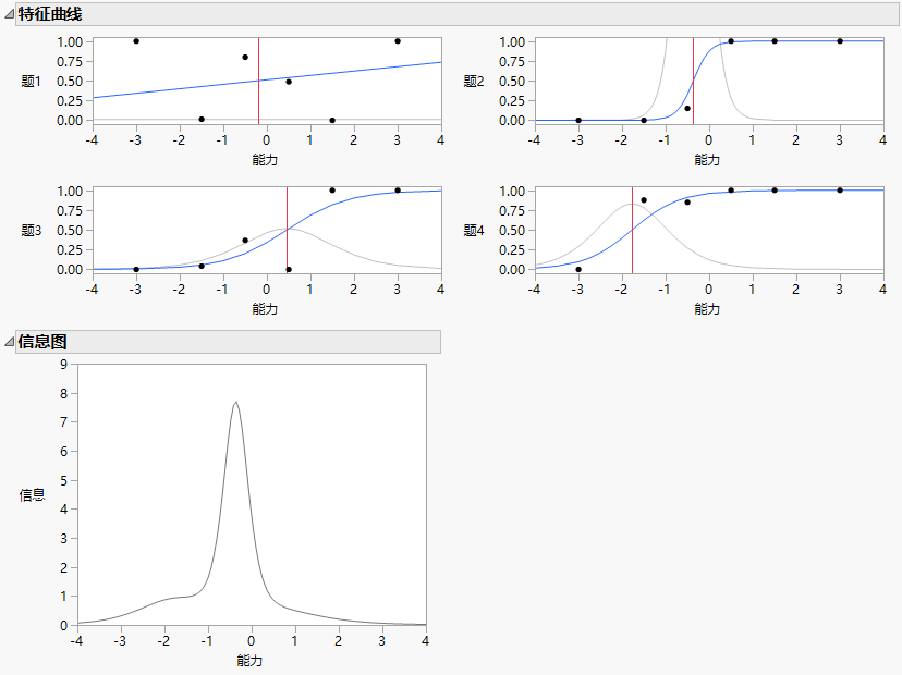

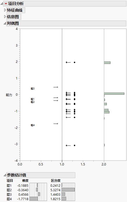

本例使用 MathScienceTest.jmp 样本数据表,该数据表是来自 1996 年开展的第三届国际数学和科学研究项目 (TIMMS) 的数据的子集。该数据表包含关于 1236 个学生在 14 个问题上的得分(1 = 正确,0 = 不正确)。您可以通过检查前四个问题来了解答题者的数学能力和这四个问题之间的关系。测验中的问题即用于测量潜在数学能力的项目。拟合该数据的 2PL 模型。
选择分析 > 多元方法 > 项目分析。
图 10.2 项目响应报表
5.
点击“项目分析”红色小三角菜单,然后选择横向图数。
6.
输入 2 并点击确定。
图 10.3 项目响应示例
