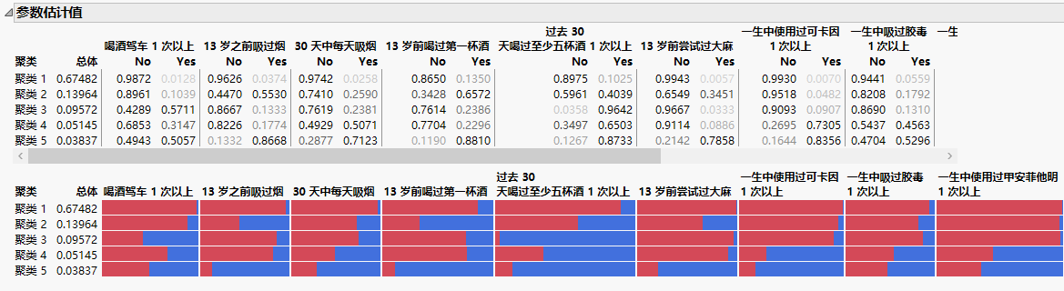

在“‘5’个聚类的潜在类模型”报表中,检查“参数估计值”下方的条形图。请注意以下事项:

图 14.3 部分“参数估计值”报表
图 14.3显示分析中前 8 个变量的参数估计值。新聚类名称出现在报表窗口中。

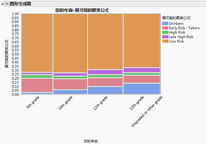

点击“‘5’个聚类的潜在类模型”旁边的红色小三角,选择保存混合和聚类公式。
10.
选择图形 > 图形生成器。
11.
12.
13.
14.
点击完成。
图 14.4 “年级-聚类成员关系”的马赛克图
