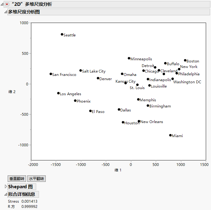

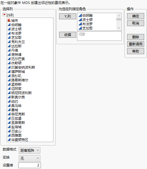

本例使用 Flight Distances.jmp 样本数据表,该表是美国 28 个城市之间的飞行距离的距离矩阵。您可以基于数据表中两两城市间的距离使用 MDS 构造二维城市地图。
选择分析 > 多元方法 > 多维尺度化。
图 9.2 完成的“多维尺度化”启动窗口
点击确定。
5.
选择 Flight Distances 数据表。
6.
7.
选择行 > 行选择 > 选择所有行。
8.
选择行 > 添加标签/撤销标签。
9.
10.
点击垂直翻转按钮。
11.
点击水平翻转按钮。
图 9.3 多维尺度化图
