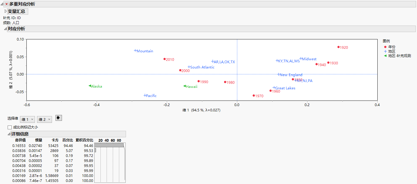

美国人口普查可用于查看上个世纪的人口增长率。US Regional Population.jmp 样本数据表包含 1920 到 2010 年间每个人口普查年份的美国 50 个州的人口数,50 个州按地区进行了分组。阿拉斯加州和夏威夷州被视为补充地区,因为在整个普查期间它们还没建州,而且不与美国大陆接壤。您想关注这两个州的人口增长率是否不同于美国其他州的人口增长率。

图 7.7 具有补充 ID 的 MCA 报表
