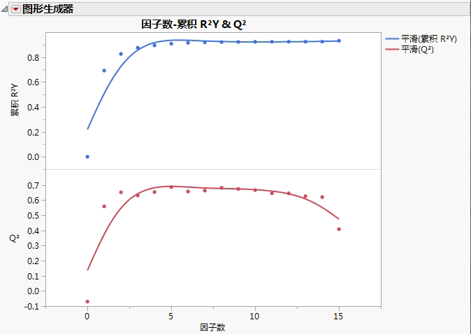

累积 R2Y 随因子数的增加而增大。这是因为随着因子添加至模型,更多的变异得到解释。
Q2 的趋势是随因子数的增加,先增大后减小(或至少停止增大)。这是因为随着更多的因子添加至模型,模型开始调整训练集,对于新数据却得不到较好的结果,导致 PRESS 统计量减小。
图 6.10显示 Penta.jmp 数据表针对因子数标绘的累积 R2Y 和 Q2,验证方法为“留一法”。累积 R2Y 增加,并且在大约四个因子时开始趋于平稳。统计量 Q2 在两个因子时最大,然后开始趋于平稳。该图表明具有两个因子的模型将能够解释 Y 中的大部分变异,且不会过拟合数据。
