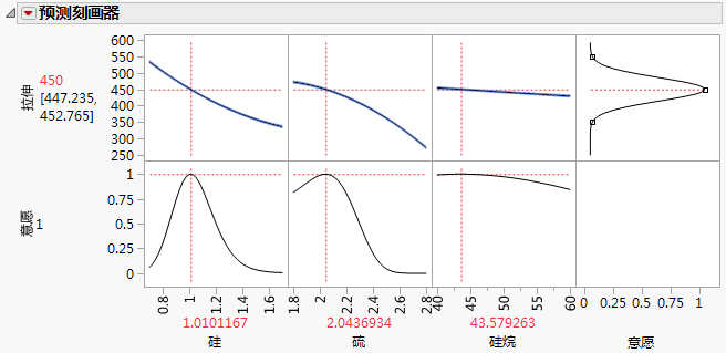

该示例使用 Bounce Data.jmp 数据表,它包含轮胎胎面实验的数据。响应拉伸是硅石、硅烷和硫磺这三个变量的函数。您将构建一个模型,使用“预测刻画器”中的“最大化意愿”选项确定最优设置(通过拉伸值使得意愿函数最大化)。您然后使用等高线刻画器探索针对指定的拉伸值的其他最优设置。
点击“预测刻画器”红色小三角菜单,然后选择优化和意愿 > 最大化意愿。
图 4.6 最大化意愿设置

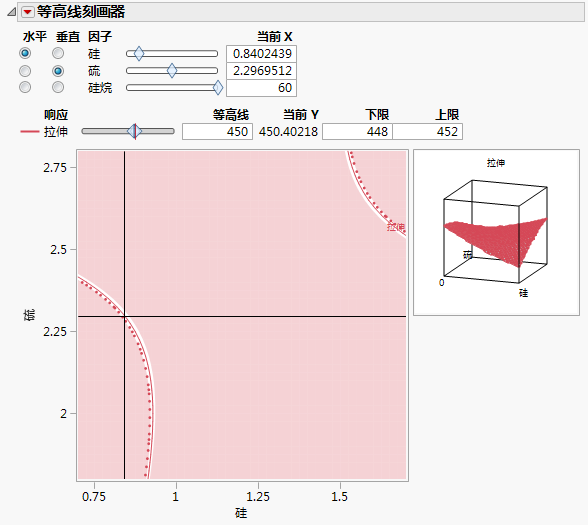

点击“响应: 拉伸”旁边的红色小三角菜单,然后选择因子刻画 > 等高线刻画器。
图 4.7 Bounce Data.jmp 的等高线刻画器
5.
6.
图 4.8 最优设置的等高线刻画器
红色的实曲线上的值是预测拉伸值将为 450 时的硅石和硫磺值。未着色带内的值预测拉伸值介于 448 和 452 之间。您可以将图上显示的十字准线拖到未着色部分来查找硅石和硫磺的特定设置。图 4.8中显示了一个这样的设置。
