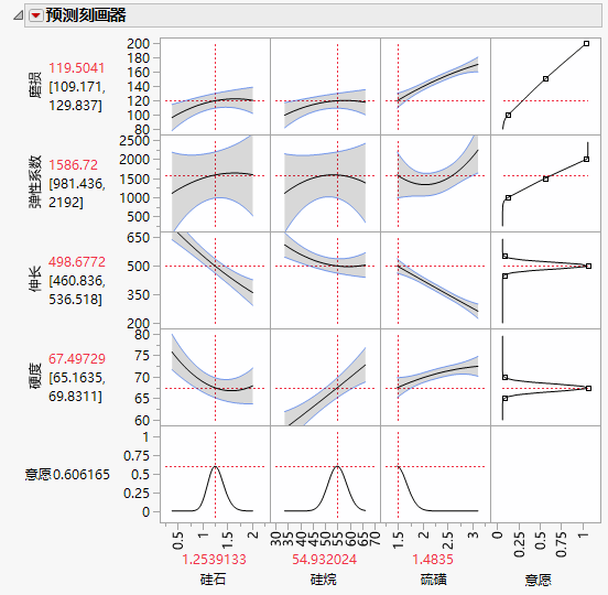

存在多重响应时,意愿指标变得尤为有用。该想法最初是由 Derringer 和 Suich (1980) 提出的,他们给出了以下示例。假定有四个响应:磨损、弹性系数、伸长和硬度。中心复合设计中使用了三个因子:硅石、硅烷和硫磺。
数据位于 sample data 文件夹的 Tiretread.jmp 表中。使用该数据表中的“4 种响应的响应曲面设计”脚本,该脚本为这 4 个响应定义具有完全平方响应曲面的模型。将为所有响应都显示汇总表和效应信息,后面紧随图 3.18中所示的预测刻画器。意愿函数如下所示:
伸长目标值为 500 是最大的意愿。
硬度目标值为 67.5 是最大的意愿。
图 3.18 优化之前的多重响应预测刻画器

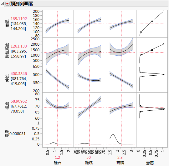

图 3.19 优化之后的预测刻画器
