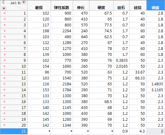

您现在有数据表中每个观测的磨损预测以及这些预测的标准误差。假定您有一个观测,对应硅石、硅烷和硫磺的新值分别为 0.9、43 和 2。您可以预测磨损响应并获得该预测的置信区间,因为“保存预测公式”选项保存每个 Bagged 模型的回归方程。因此,使用新因子值生成 M 个预测,以创建可能的预测分布。该均值是最终预测,但是分析分布可以告诉您预测的准确度。
在数据表中,选择行 > 添加行。
在硅石列下,在新行对应的框中键入 0.9。
在硅烷列下,在新行对应的框中键入 43。
5.
在硫磺列下,在新行对应的框中键入 2。
图 3.34 新行的值

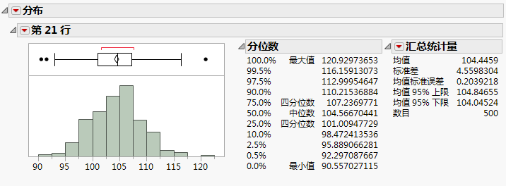

从“第 21 行”旁边的红色小三角菜单,选择显示选项 > 水平布局。
图 3.35 “分布”报表
图 3.35中的“分布”报表包含有关每个 Bagged 模型的磨损预测值的分布信息。新观测的磨损最终预测值是 104.45,它是所有 M 个 Bagged 预测的均值。该预测的标准误差为 4.56。您还使用分位数创建新预测的置信区间。例如,新预测的 95% 置信区间为 95.89 到 113.00。
