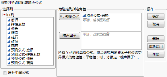

本例使用 Tiretread.jmp 样本数据表。共有三个因子(硅石、硅烷和硫磺)和四个响应(磨损、弹性系数、伸长和硬度)。目标是在开发轮胎胎面化合物时找到三个因子的最佳组合。请参见 Derringer and Suich (1980)。
选择图形 > 刻画器。
图 3.2 已完成的“预测刻画器”启动窗口

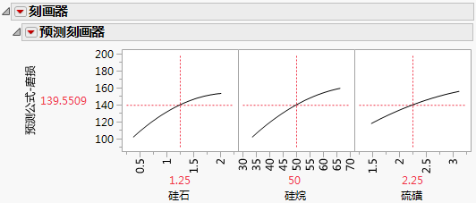

点击确定。
图 3.3 “预测刻画器”报表窗口

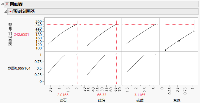

点击“预测刻画器”红色小三角,然后选择优化和意愿 > 意愿函数。
6.
点击“预测刻画器”红色小三角,然后选择优化和意愿 > 最大化意愿。
图 3.4 “最大化意愿”报表
通过最大化意愿,您可以看到要使磨损最大化,所有因子都设置为其最高水平。
