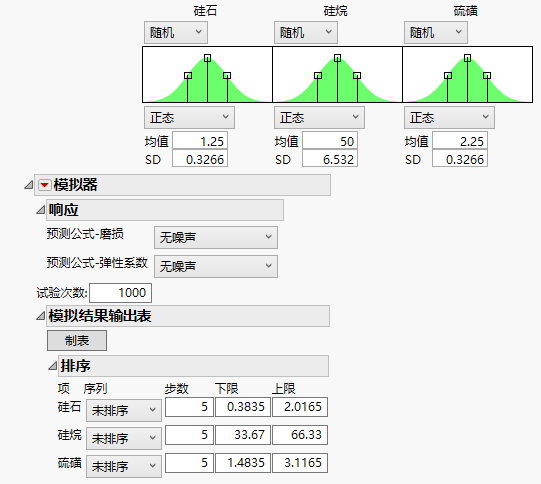

在每个因子下方选择随机。
注意:默认随机分布是正态分布。
7.
将试验次数值更改为 1000。
图 8.2 “模拟器”设置
9.
10.
11.
图 8.3 “排序”设置
12.
点击制表。
硅石均值、硅烷均值和硫磺均值等列包含跨其各自的值范围的五个步骤。例如,硅石均值的各值为 1、1.25、1.5、1.75 和 2。“硅石”、“硅烷”和“硫磺”等列是来自以下正态分布的模拟值,该正态分布的均值由相应的均值列和固定标准差定义。为一组模拟值计算预测公式-磨损和预测公式-弹性系数值,以便您可以探索响应如何随因子值的变化而变化。

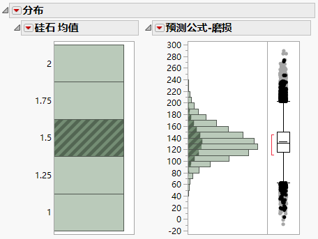

选择分析 > 分布。
14.
15.
点击确定。
图 8.4 硅石均值的分布对预测公式-磨损的影响
点击与硅石均值对应的直方图直条,查看磨损的预测值对于选定的硅石值如何在模拟的硅烷和硫磺范围之间变动。
