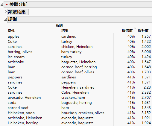

图 21.2 “关联分析”报表
9.
在报表中向下滚动到置信度值为 58% 的位置。

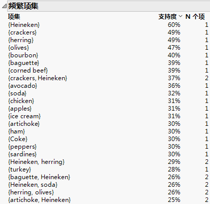

图 21.3 “频繁项集”报表
“频繁项集”报表显示 36% 的客户购买了鳄梨。图 21.2 中的“规则”报表显示这些客户中有 58% 的客户也购买了洋蓟。由于较大一部分客户都存在该行为,杂货店管理人员可以使用该信息战略性地对鳄梨和洋蓟进行位置摆放。
